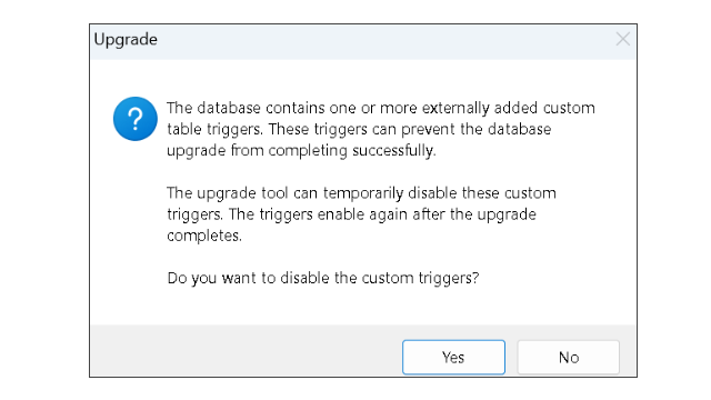

Désactivation des déclencheurs personnalisés avant la mise à niveau de la base de données Vous pouvez désactiver les déclencheurs personnalisés avant de démarrer une mise à niveau de la base de données SOLIDWORKS PDM. Les déclencheurs personnalisés ralentissent la mise à niveau. Par conséquent, leur désactivation accélère le processus. Sujet parentSOLIDWORKS PDM
