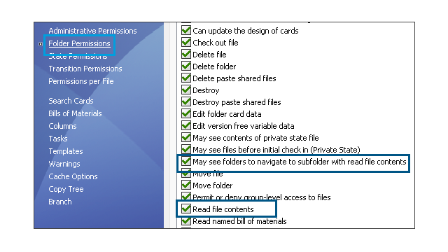

Accès aux dossiers de niveau inférieur
Si vous disposez d'un accès Lire le contenu du fichier sur un dossier de niveau inférieur, vous pouvez parcourir la hiérarchie des dossiers d'un dossier de niveau supérieur vers un dossier de niveau inférieur.
Vous pouvez le faire même si vous ne disposez pas d'un accès Lire le contenu du fichier sur les dossiers parents de la hiérarchie. Dans Admin - Propriétés, sous Autorisations d'accès aux dossiers, vous devez sélectionner Peut voir les dossiers pour accéder à un sous-dossier pour activer cette fonctionnalité.
