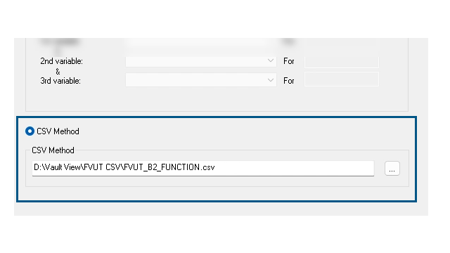

  • Vous pouvez spécifier un fichier CSV sous Rechercher les fichiers à mettre à niveau dans l'outil de mise à niveau de version de fichier de SOLIDWORKS PDM. Le fichier .csv comporte deux colonnes : ID du document et ID du dossier. Le fichier CSV est utile pour affiner les résultats de la recherche en vous permettant de mentionner des fichiers spécifiques à mettre à niveau au lieu de décocher les cases de la page Résultats de la recherche par la suite.
