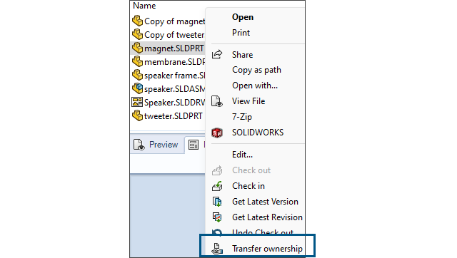

SOLIDWORKS PDM synchronise automatiquement les fichiers extraits modifiés sur le serveur d'archives auquel la vue locale est connectée. Cela permet à différents utilisateurs de travailler sur ces fichiers sur différents ordinateurs sans archiver les fichiers dans le coffre-fort SOLIDWORKS PDM en devenant leur propriétaire à l'aide de l'option Transférer la propriété.
Par exemple, si vous avez extrait un fichier et que vous l'avez modifié et enregistré sur un ordinateur, vous pouvez vous connecter à un deuxième ordinateur, transférer la propriété du fichier sur ce deuxième ordinateur et commencer à travailler sur le fichier.
De la même manière, un autre utilisateur peut devenir propriétaire du fichier sur le même ordinateur ou sur un autre et peut afficher, modifier ou archiver le fichier.

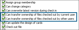

Pour utiliser cette fonctionnalité, vous devez disposer des autorisations de dossier et d'état suivantes :
- Possibilité de transférer la propriété des fichiers extraits par l'utilisateur actuel
- Possibilité de transférer la propriété des fichiers extraits par d'autres utilisateurs
