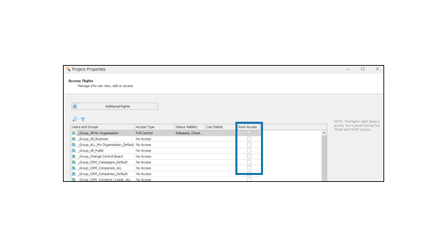

So gewähren Sie Benutzern oder Gruppen Zugriff auf Root-Objekte:
  1. Wählen Sie im Dialogfeld Projekteigenschaften die Option Zugriffsrechte aus.
  2. Wählen Sie unter Root-Zugriff Benutzer oder Gruppen aus.
