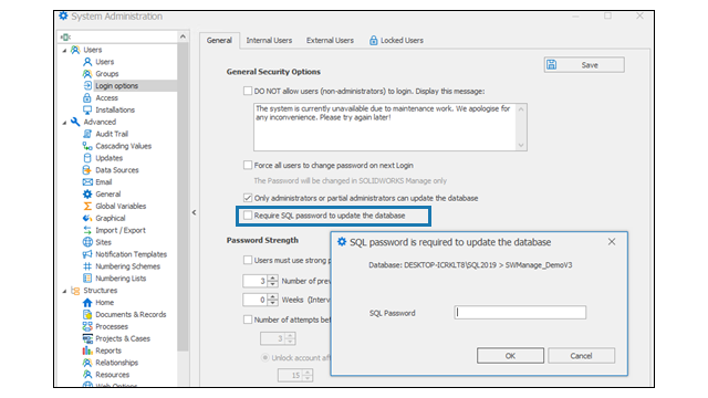

Datenbankaktualisierungen mit einem SQL-Passwort sichern
Sie können Datenbankaktualisierungen mit einem SQL-Passwort sichern.
So werden Datenbankaktualisierungen mit einem SQL-Passwort gesichert:
  1. Klicken Sie im Werkzeug Systemverwaltung auf Benutzer > Anmeldeoptionen.
  2. Wählen Sie auf der Registerkarte Allgemein die Option SQL-Passwort zum Aktualisieren der Datenbank anfordern aus.
  3. Geben Sie das SQL-Passwort ein und klicken Sie auf OK.
