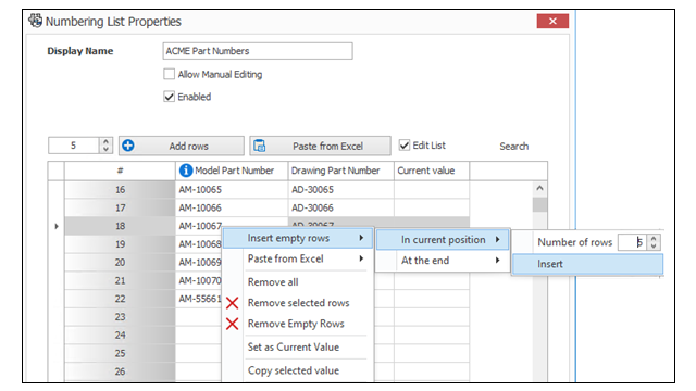

Mithilfe von Nummerierungslisten können Sie den SOLIDWORKS Dateien Teilenummern zuweisen.
Administratoren können einer Liste eine Reihe von Nummern hinzufügen. Wenn die Benutzer eine neue Datei in einem Dokumentobjekt speichern, statt das Nummerierungsschema zu verwenden, können sie die neue Nummer in der Liste verwenden.
Es ist einfacher, Teilenummern zu integrieren:
  • Bei Teilenummern, die Sie von einem Dritten erhalten.
  • Für Modelle und Zeichnungen, die nicht einer sequenziellen Nummerierung folgen.
