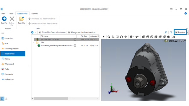

Vorschau zugehöriger Dateien anzeigen
Auf der Registerkarte Zugehörige Dateien können Sie eine Vorschau zugehöriger Dateien anzeigen, die primäre Dateien für Dokumente und PDM-Objekte enthält.
Bisher konnten Sie eine Vorschau von Dokumenten und PDM-Objekten nur im rechten Fly-out-Fensterbereich im Hauptraster anzeigen.
So zeigen Sie eine Vorschau zugehöriger Dateien an:
  1. Klicken Sie im Menüband auf Zugehörige Dateien.
  2. Wählen Sie Vorschau aus.
