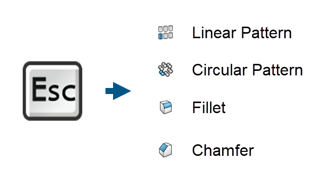

Beenden von Prozessen für Teile mit der Escape-Taste
Um längere Prozesse für Teile sofort zu beenden, drücken Sie Esc. So wird das laufende Werkzeug abgebrochen und das Modell in den vorherigen Zustand zurückversetzt. Dies gilt für die Werkzeuge Lineares Muster, Kreismuster, Verrundung und Fase.
Vorteile: Sie können Prozesse beenden, die vielleicht zu lange dauern oder versehentlich gestartet wurden.
Meldungen in der Statusleiste während einer Vorschau oder eines Hauptvorgangs weisen Sie darauf hin, dass diese Funktion verfügbar ist: Drücken Sie <ESC>, um die Vorschau abzubrechen, oder drücken Sie <ESC>, um den Befehl <Lineares Muster/Kreismuster/Verrundung/Fase> abzubrechen.
Drücken Sie während dieser Werkzeuge Esc, um die beschriebenen Vorgänge zu beenden.
