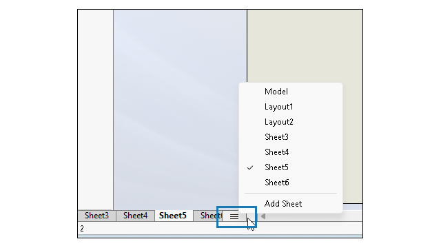

- Klicken Sie unten auf einem Zeichenblatt oder einer Registerkarte auf Liste
, um eine Liste der geöffneten Blätter bzw. Registerkarten anzuzeigen. Am Ende der Liste finden Sie die Option Blatt hinzufügen sowie Möglichkeiten zum Erstellen einer neuen Studie.
