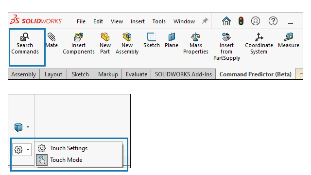

  • Wenn im Touch-Modus die Option 3D-Drehen sperren deaktiviert ist, können Sie eine Zeichnung mit einem einzigen Tastendruck verschieben. Dadurch werden versehentliche Änderungen an der Zeichnung vermieden, insbesondere beim Markieren der Datei.
  • Auf der Symbolleiste „Touch-Modus“ verfügt das Werkzeug Touch-Einstellungen über Optionen zum direkten Öffnen des Dialogfelds Systemoptionen - Berühren und zum Ausblenden der Symbolleiste „Touch-Modus“.
  • Klicken Sie auf der Registerkarte Befehlsvorhersage auf Suchbefehle, um nach einem SOLIDWORKS® Werkzeug zu suchen.
