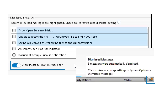

Die Statusleiste im SOLIDWORKS Fenster enthält ein Symbol Verworfene Meldungen, mit dem Sie rasch die Meldungen, die Sie zuvor verworfen haben, anzeigen und die Einstellungen definieren können, um diese Meldungen erneut anzuzeigen.
Verbesserungen:
  • Klicken Sie in Extras > Optionen > Systemoptionen auf Meldungen/Fehler/Warnungen > Verworfene Meldungen . Sie können Meldungssymbol in Statusleiste anzeigen aktivieren, um schnell auf Meldungen in der Statusleiste zuzugreifen.
  • Bewegen Sie den Mauszeiger in der Statusleiste über Verworfene Meldungen . Im Meldungsfeld wird die Anzahl der kürzlich verworfenen Meldungen angezeigt. Klicken Sie auf das Symbol, um die Seite Verworfene Meldungen aufzurufen.
