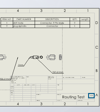

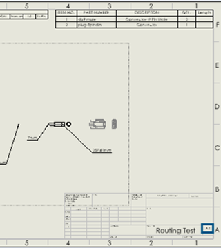

Ridimensionamento automatico dei disegni ai nuovi formati di foglio Un disegno appiattito di un assieme di instradamento Lo stesso disegno appiattito, adattato automaticamente a un nuovo formato di foglio Quando si modifica il modello del formato foglio di un disegno appiattito, ogni elemento ne regola automaticamente la scala e la posizione in modo che rientri nella nuova dimensione del foglio. Ad esempio, il disegno nella tabella precedente rimane centrato dopo che il formato del foglio passa da A3 orizzontale ad A4 orizzontale. Vantaggi: il ridimensionamento automatico assicura che ogni elemento del disegno si adatti correttamente al nuovo formato del foglio, risparmiando tempo e riducendo gli errori. Il ridimensionamento automatico si applica a tutti gli elementi di un disegno appiattito, compresi: Viste di disegno Tabelle elettriche Annotazioni Blocchi connettore Argomento principaleRouting Reindirizzamento di linee guida affinché seguano un percorso di instradamento Gestione di un elenco di preferenze per le coperture Miglioramenti della tabella connettori
