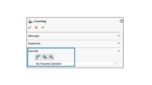

È possibile salvare le coperture multistrato comunemente utilizzate o standardizzate come Preferenze per riutilizzarle nei modelli. In questo modo è possibile gestire un elenco di coperture preferite da utilizzare in futuro.
Queste preferenze salvano tutti i parametri di copertura del PropertyManager a cui è possibile accedere mentre si lavora su altri segmenti di tubo.
Vantaggi: questa sezione aumenta l'efficienza dell'utente e migliora la gestione del tempo fornendo un accesso rapido allo stile di copertura comunemente utilizzato.
Per gestire le Preferenze, nella sezione Preferenza della finestra di dialogo Copertura, specificare le opzioni descritte nella tabella seguente:
  Opzione Descrizione
Applica default/Nessuna preferenza Ripristina Nessuna preferenza selezionata e le impostazioni predefinite.
Aggiungi preferenza Aggiunge la copertura selezionata all'elenco Preferenza.
  • Per aggiungere uno stile, fare clic su , inserire un nome, quindi fare clic su OK.
Elimina Preferenza Elimina la preferenza selezionata.
  Elenco di preferenze Consente di selezionare gli stili preferiti salvati.
Ciò supporta le coperture di tubi e tubazioni, ma non quelle elettriche.
