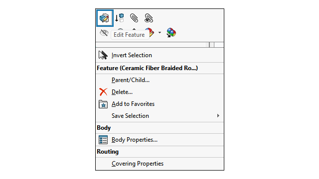

Modifica dell'elemento di copertura
È possibile modificare gli elementi di copertura di un percorso di tubazioni direttamente nell'albero di disegno di FeatureManager.
Vantaggi: questa funzione semplifica il processo di progettazione riducendo al minimo il numero di clic, risparmiando tempo e fatica.
Per modificare l'elemento di copertura:
  1. Fare clic con il pulsante destro sull'elemento di copertura nell'albero di disegno FeatureManager.
  2. Selezionare Modifica funzione .
  3. Nella sezione Strati di copertura del PropertyManager Copertura, specificare i parametri richiesti.
  4. Fare clic su Applica.
