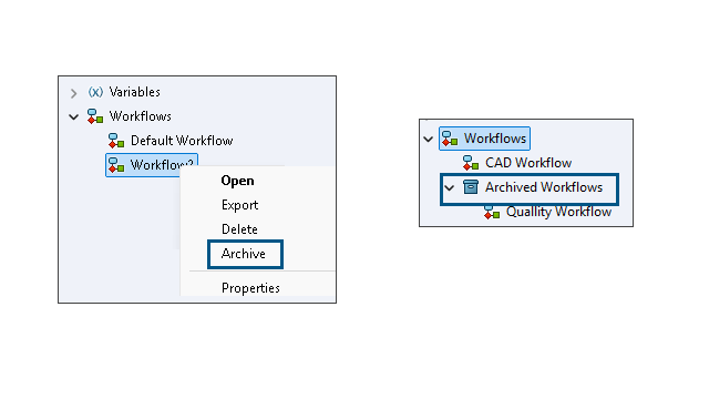

Na ferramenta Administração do SOLIDWORKS PDM, é possível arquivar um fluxo de trabalho. Não é possível fazer a transição ou reversão do arquivo para outro estado dentro do fluxo de trabalho arquivado.
Para arquivar um fluxo de trabalho, clique com o botão direito do mouse em um fluxo de trabalho e selecione Arquivar. Em seguida, o fluxo de trabalho se move na subpasta Fluxos de trabalho arquivados.

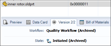

Você também pode ver a tag Arquivados na guia Versão do arquivo na exibição do Explorer.
Você pode desarquivar o fluxo de trabalho mais tarde, sempre que necessário.
