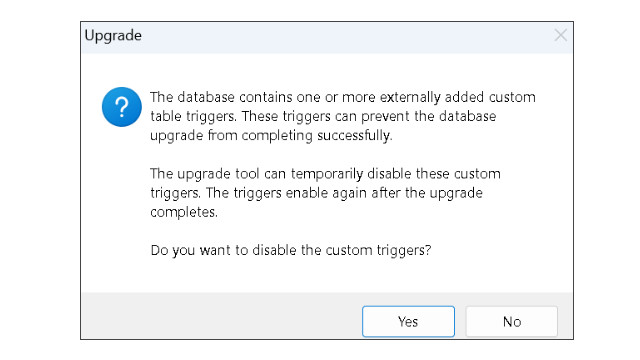

Desativar acionadores personalizados antes da atualização do banco de dados Você pode desativar os acionadores personalizados antes de iniciar uma atualização do banco de dados do SOLIDWORKS PDM. Os acionadores personalizados retardam o processo de atualização, portanto, desativá-los agiliza a atualização. Tópico paiSOLIDWORKS PDM
