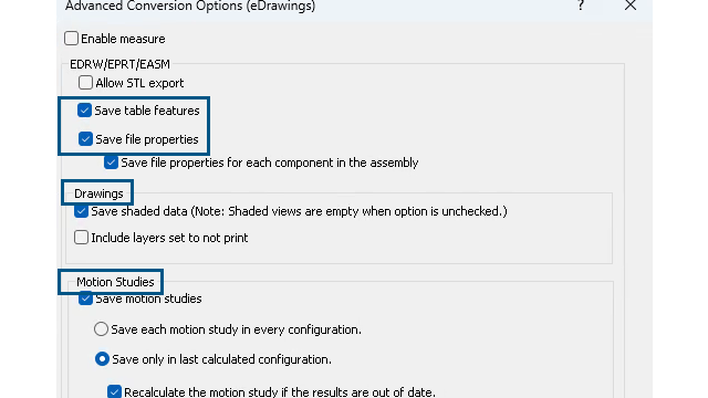

  • Uma interface de usuário modificada para o formato de arquivo do eDrawings semelhante às Opções do sistema Exportar do SOLIDWORKS, para melhor clareza e usabilidade. Por exemplo, as opções existentes são agrupadas em seções e as seguintes opções são adicionadas:
    • Salvar recursos da tabela
    • Salvar propriedades do arquivo

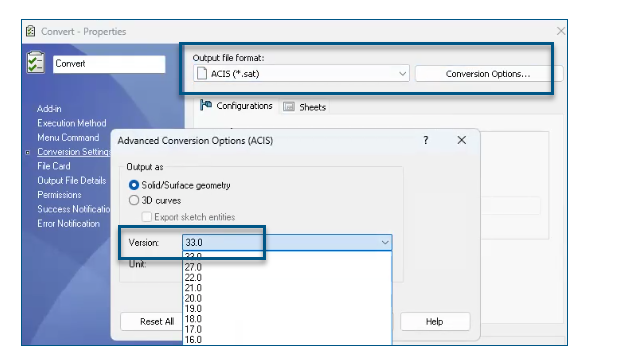

  • Suporte a versões superiores para formatos de arquivo Parasolid (até 35,1) e ACIS (até 33,0).
  • Uma nova opção eDrawings Web HTML (*.html), em Formato de arquivo de saída. A interface do usuário da caixa de diálogo Opções avançadas de conversão para esta nova opção é semelhante às opções do eDrawings (exceto a opção Ativar medida, todas as opções são imutáveis).
