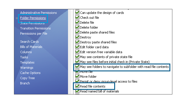

Acesso à pasta de nível inferior
Se você tiver acesso Ler conteúdo de arquivos a uma pasta de nível inferior, poderá navegar na hierarquia de pastas, de uma pasta de nível superior para uma pasta de nível inferior.
Você pode fazer isso mesmo se não tiver acesso Ler conteúdo de arquivos nas pastas pai da hierarquia. Em Admin – Propriedades, em Permissões de pasta, você precisa selecionar Pode ver pastas para navegar até subpasta para essa funcionalidade.
