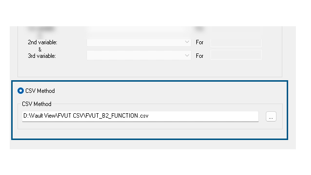

  • Você pode especificar um arquivo CSV em Pesquisar arquivos para atualizar, na ferramenta de atualização de versão de arquivo do SOLIDWORKS PDM. O arquivo .csv tem duas colunas, ID do documento e ID da pasta. O arquivo CSV é útil para restringir os resultados da pesquisa, permitindo que você mencione arquivos específicos para atualizar em vez de precisar desmarcar as caixas de seleção na página Resultados da pesquisa.
