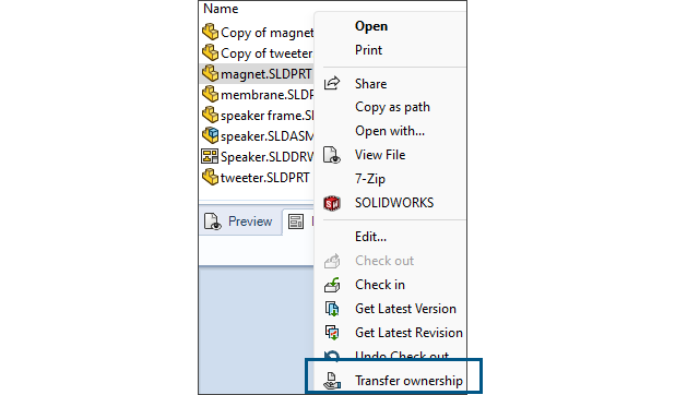

O SOLIDWORKS PDM sincroniza automaticamente os arquivos em check-out modificados para o servidor de arquivamento onde a visualização local está conectada. Isso permite que diferentes usuários trabalhem nesses arquivos em computadores diferentes, sem fazer o check-in dos arquivos no vault do SOLIDWORKS PDM, assumindo a propriedade usando Transferir propriedade.
Por exemplo, se você fizer o check-out de um arquivo, modificá-lo e salvá-la em um computador, poderá fazer login em um segundo computador, transferir a propriedade do arquivo para o segundo computador e começar a trabalhar com o arquivo.
Da mesma forma, outro usuário pode assumir a propriedade do arquivo no mesmo computador ou em um computador diferente e ainda visualizar, modificar ou fazer o check-in do arquivo.

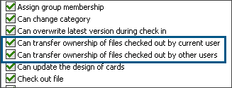

Para usar essa funcionalidade, você precisa das seguintes permissões de pasta e estado:
  • Pode transferir a propriedade dos arquivos com check-out realizado pelo usuário atual
  • Pode transferir a propriedade dos arquivos com check-out realizado por outros usuários
