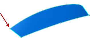

  3. グラフィックス領域内で:
    1. 展開する面/サーフェス(Face/Surface to Flatten) にサーフェスを選択します。
    2. 展開に使用する頂点またはエッジ(Vertex or Edge to Flatten From) に図のように頂点を選択します。
  4. をクリックします。

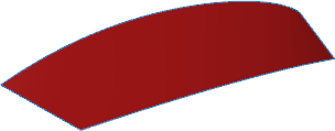

  5. グラフィックス領域で、展開されたサーフェスを右クリックし、変形プロット をクリックします。
    グラフィックス領域に変形プロットが表示されます。これにより、サーフェスが伸縮している位置が示されます。
  6. 展開されたサーフェスのみを表示するには、FeatureManager デザイン ツリーで境界-サーフェス 3(Boundary-Surface3)を右クリックし、非表示 をクリックします。
