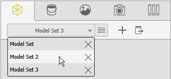

要访问模型集,请在调色板的模型选项卡的下拉列表中单击向下箭头:
