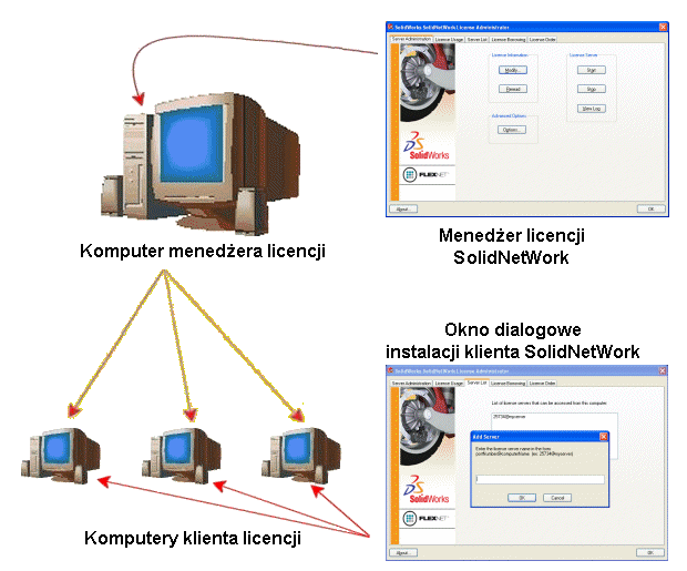

Obraz ten przedstawia typową instalację licencjonowania SolidNetWork:
Obraz ten ilustruje:
  • Oprogramowanie SolidNetWork License Manager jest zainstalowane i aktywowane tylko na komputerze menedżera licencji.
  • Komputery klientów licencji nie posiadają zainstalowanego żadnego dodatkowego oprogramowania specyficznego dla SolidNetWork.
    W przypadku określenia numeru seryjnego licencji SolidNetWork podczas instalowania, menedżer instalacji SOLIDWORKS identyfikuje ten komputer jako klienta licencji SolidNetWork. Menedżer instalacji SOLIDWORKS wyświetla monit o podanie nazwy komputera menedżera licencji SolidNetWork i numeru portu służącego do łączenia klienta z menedżerem licencji.
  • Menedżer licencji i wszyscy klienci licencji muszą obsługiwać połączenia TCP/IP (Transmission Control Protocol/Internet Procotcol).
