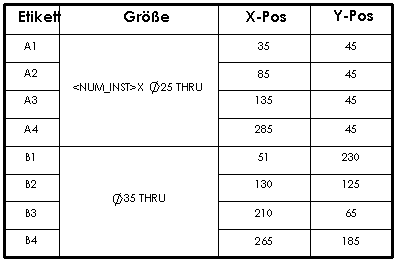

Gleiche Etiketten kombinieren
Aktivieren Sie diese Option, um Elemente mit den gleichen Etiketten in einer Reihe zusammenzuführen.
Gleiche Größe kombinieren
Aktivieren Sie diese Option, um Bohrungen gleicher Größe über verschiedene Reihen zusammenzuführen.

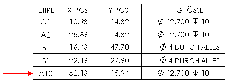

Automatische Aktualisierung der Bohrungstabelle
Aktivieren Sie diese Option, um die Bohrungstabelle beim Hinzufügen oder Löschen von Komponenten in der zugehörigen Baugruppe zu aktualisieren. |
Gelöschte Etiketten wieder verwenden
Wählen Sie diese Option, um gelöschte Etiketten zu verwenden. |
Neue Zeile am Ende der Tabelle hinzufügen
Wählen Sie diese Option, um eine neue Zeile am Ende der Tabelle hinzuzufügen.
