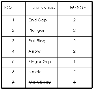

Fehlende Komponente
Zeile für fehlende Komponente behalten Listet Baugruppenkomponenten auf, die in einer Konfiguration fehlen.
Wählen Sie Anzeige mit durchgestrichenem Text aus, um fehlende Komponenten in der Liste durchgestrichen darzustellen.
