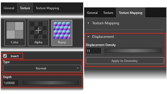

外観(Appearances) タブの新しいオプションにより、変位の全体的な制御が向上しました。
  • 新しい変位オプションには以下があります。
    • 深さ(Depth): サーフェス上のバンプ表示の高さを制御します。 深くすると、サーフェスのでこぼこが大きくなります。 浅くすると、サーフェスが滑らかになります。
    • 変位密度(Displacement Density)。 サブ三角形のエッジの最大長を指定します。 値を大きくすると、三角形が小さくなり、品質が向上します。
  • マップ タイプを選択するためのチェック ボックスが、タイプ(Type)リストに置き換わります。 次のオプションを選択できます:
    • バンプ
    • 標準(Normal)
    • でこぼこ感(Displacement)
  • 複数タイプのバンプ マップが使用可能なため、バンプを反転(Invert Bump)反転(Invert)に名称が変更されました。
