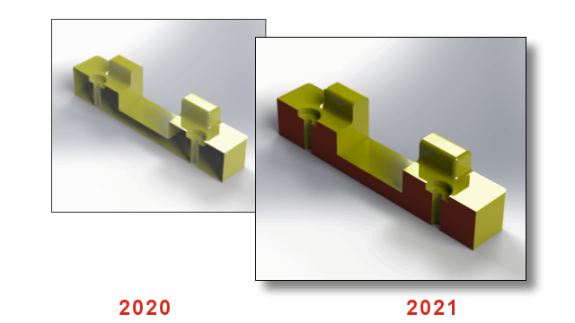

カット平面のキャップ付け 断面図を作成したときに、カット平面で切り取られるジオメトリにキャップを付けることができます。 モデル(Models) タブで、カット平面を追加または編集するときに、次のオプションを使用します: カット平面キャップを表示(Display Cut Plane Caps) カット平面で切り取られるジオメトリにキャップを付けます。 キャップ色(Cap Color) シーンのすべてのキャップに色を割り当てます。 親トピックSOLIDWORKS Visualize SOLIDWORKS Visualize での GLTF および GLB エクスポータの Draco 圧縮 SOLIDWORKS コンフィギュレーションのサポート トゥーン シェイディング 変位マッピング Shaders SOLIDWORKS Visualize のユーザー インターフェースの機能強化 レンダリング レイヤー ビューポート設定(Viewport Settings)ダイアログ ボックス
