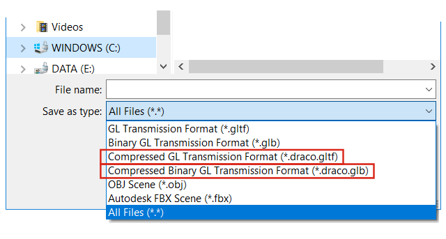

.glTF ファイルおよび .glB ファイルをエクスポートするには、 ファイル(File) > エクスポート(Export) > プロジェクトをエクスポート(Export Project) をクリックします。 エクスポート(Export)ダイアログ ボックスのファイルの種類(Save as type)には次のいずれかを選択します:
  • Draco 圧縮でエクスポートする場合:
    • 圧縮 GL 転送形式(*.draco.gltf)(Compressed GL Transmission Format (*.draco.gltf))
    • 圧縮バイナリ GL 転送形式(*.draco.glb)(Compressed Binary GL Transmission Format (*.draco.glb))
  • Draco 圧縮なしでエクスポートする場合:
    • GL 転送形式(*.gltf)
    • バイナリ GL 転送形式(*.glb)
