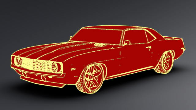

トゥーン シェイディング
トゥーン シェイディングは、漫画本やセル画のスタイルを模倣し、紙のような特徴的なテクスチャを提供します。 トゥーン シェイディングは Visualize Professional でのみ使用できます。
トゥーン シェイディングを追加するには:
  1. パレットのカメラ(Cameras)タブで、フィルター(Filters)サブタブを選択します。
    トゥーン シェイディングがカメラ フィルターとして追加されているため、第一外観の割り当てが変更されません。
  2. トゥーン(Toon)で、トゥーンを有効化(Enable Toon)を選択し、パラメータを指定します。
    トゥーンのプリセット 選択可能な定義済みのトゥーン プロファイルのリストを表示します。
    黒エッジ
    黒地に白
    白地に黒
    アンビエント オクルージョン
    カスタム
    エッジ色 アウトラインの色を変更します。 カラー ボックスをクリックしてカラー ピッカー(Color Picker)ダイアログ ボックスを開きます。
    シェイディング スタイル(Shading Style) 次の中からスタイルを選択します。
    標準(Normal)
    トゥーン シェイディング(Toon Shaded)
    トゥーンの詳細
    色のオーバーライド
    プレーン シェーディング
トゥーン シェイディング パラメータを含む、カメラの .svcm ファイルを保存し、他の Visualize プロジェクトで使用したり、他のユーザーと共有したりできます。
