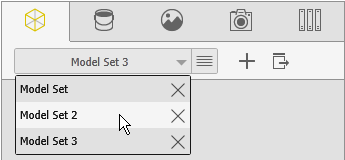

若要存取模型集合,請在調色盤的模型標籤上,按一下下拉式清單的向下箭頭:
