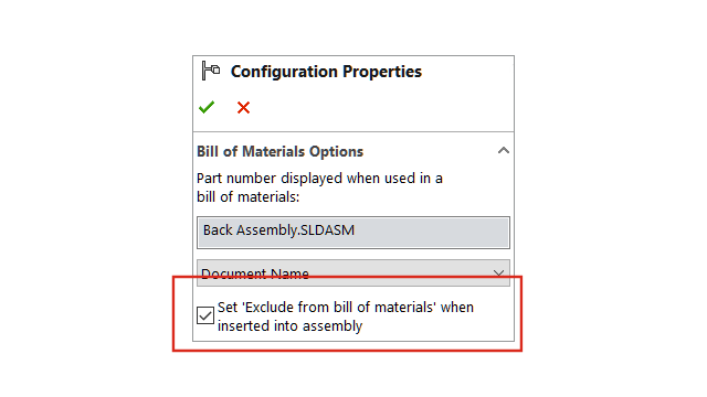

È possibile escludere un componente, una configurazione o un modello dalla distinta materiali. Quando si seleziona questa opzione, l'esclusione si verifica al successivo inserimento del componente, della configurazione o del modello.
Per escludere un componente da una distinta materiali:
  1. Aprire un componente e fare clic sulla scheda ConfigurationManager .
  2. Fare clic con il pulsante destro del mouse su una configurazione e fare clic su Proprietà.
  3. Nel PropertyManager, in Opzioni Distinta materiali, selezionare Imposta 'Escludi dalla distinta materiali' dopo l'inserimento nell'assieme.
