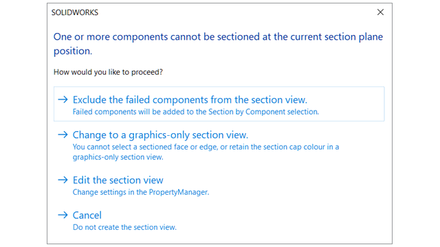

Quando SOLIDWORKS non è in grado di calcolare una vista in sezione in un assieme, è possibile escludere i componenti che causano l'errore, passare a una vista in sezione solo grafica o modificare le impostazioni nel PropertyManager.
Per escludere i componenti non riusciti in una vista in sezione:
  1. In un assieme, fare clic su Visualizza > Mostra > Vista in sezione.
  2. Specificare le opzioni nel PropertyManager e fare clic su .
  3. Quando viene visualizzato il messaggio che indica che un componente non può essere sezionato, selezionare Escludi questi componenti dalla vista in sezione.
    Nel PropertyManager, i componenti non riusciti si spostano nella Sezione per componente e l'opzione Escludi selezione è selezionata.
  4. Opzionale: Per visualizzare l'elenco dei componenti esclusi, aprire il PropertyManager ed esaminare Sezione per componente.
Se si passa a una vista in sezione solo grafica, nel PropertyManager è selezionata Sezione solo grafica.
