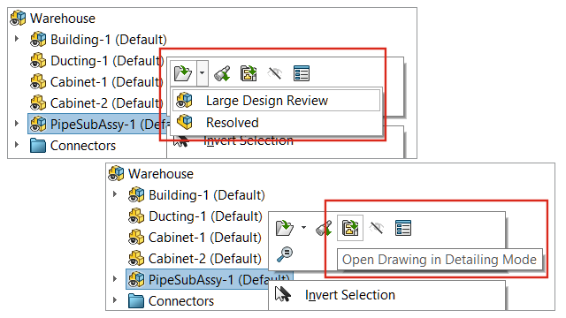

Apertura di sottoassiemi in una modalità diversa
Un sottoassieme può essere aperto in modalità Revisione grandi progetti o Risolto da un assieme aperto in modalità Revisione grandi progetti. È inoltre possibile aprire un disegno in modalità Dettagli.
Per aprire i sottoassiemi in una modalità diversa:
  1. Aprire un assieme che contiene un sottoassieme in modalità Revisione grandi progetti.
  2. Fare clic con il pulsante destro del mouse su un sottoassieme e fare clic sulla freccia giù per Apri .
  3. Fare clic su Revisione grandi progetti o Risolto.
Per aprire un disegno in modalità Dettagli:
  1. Aprire un assieme che contiene un disegno in modalità Revisione grandi progetti.
  2. Fare clic con il pulsante destro del mouse sull'assieme e fare clic su Apri disegno in modalità Dettagli .
