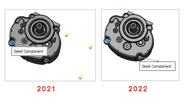

La selezione di SOLIDWORKS per la posizione di serie predefinita è stata migliorata per la creazione di ripetizioni componenti basate sulla ripetizione.
Per visualizzare la posizione di serie predefinita per le ripetizioni: - Aprire un modello e fare clic su .
- Nel PropertyManager, selezionare i componenti per Componenti da ripetere e Funzione o componente pilota.
La posizione di serie predefinita appare come Componente di serie nell'area grafica.
Quando si seleziona una funzione pilota, nell'area grafica viene visualizzata la Funzione testa di serie.
