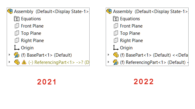

Risoluzione delle equazioni in modalità peso leggero
Quando si apre un assieme in modalità peso leggero, i componenti a cui fanno riferimento le equazioni nell'assieme di livello superiore vengono visualizzati come risolti.
Quando si risolve una parte o un sottoassieme che presenta equazioni e le equazioni fanno riferimento a un altro componente a peso leggero, il componente di riferimento viene risolto.
