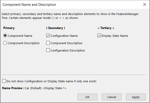

Nome e descrizione del componente
Si può usare la finestra Nome e descrizione del componente per specificare le opzioni di visualizzazione dell'albero di disegno FeatureManager.
La finestra di dialogo contiene queste opzioni:
Primario
  • Nome componente
  • Descrizione componente
( Secondario )
  • Nome configurazione
  • Descrizione configurazione
< Terziario >
  • Mostra nome stato
Non mostrare il nome della configurazione o dello stato di visualizzazione se ne esiste solo uno Sospende la visualizzazione della configurazione e mostra i nomi dello stato quando è presente una sola configurazione.
Anteprima nome Visualizza il nome del componente in base alle opzioni selezionate.

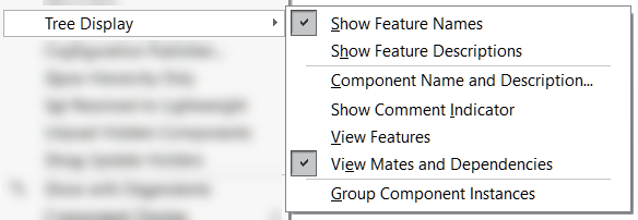

Per accedere a queste opzioni, fare clic con il pulsante destro del mouse sul nome della parte o dell'assieme nell'albero di disegno FeatureManager, quindi selezionare Visualizzazione albero > Nome e descrizione del componente.
