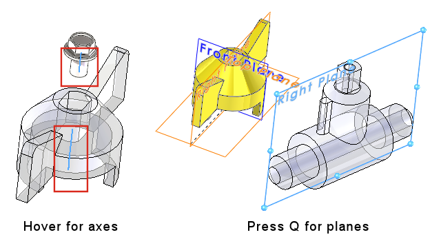

La geometria di riferimento ha migliorato l'uso, consentendo di selezionare gli assi e i piani direttamente nell'area grafica. Questa opzione è utile per i comandi come Accoppiamento, Misura o ripetizioni.
Passare con il mouse sopra gli assi provvisori delle facce e delle superfici cilindriche per visualizzare gli assi. Passare il mouse sulle facce, quindi premere Q per visualizzare i piani di riferimento. Selezionare più entità della geometria di riferimento premendo i tasti Maiusc o Ctrl. Dopo aver selezionato la geometria di riferimento, SOLIDWORKS disinserisce automaticamente tutta la geometria di riferimento non necessaria.
È possibile fare clic con il pulsante destro del mouse su un componente nell'area grafica, fare clic su Visualizza geometria di riferimento, quindi visualizzare i piani principali, i piani di riferimento, gli assi di riferimento o il sistema di coordinate. In precedenza, queste opzioni erano disponibili solo dall'albero di disegno FeatureManager.
