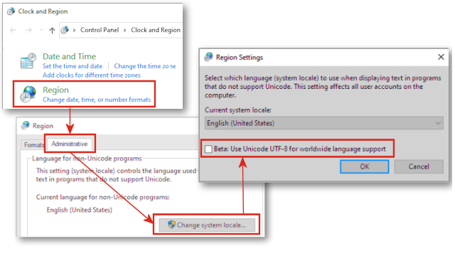

In Windows 10 versione 1803 o successiva, se è stata selezionata l'opzione Beta: utilizzare Unicode UTF-8 per il supporto della lingua a livello mondiale, molti elementi dell'interfaccia utente in SOLIDWORKS mostravano un testo confuso. La maggior parte di questi problemi è stata risolta in SOLIDWORKS® 2022.
Ad esempio, nella finestra di dialogo Strumenti > Opzioni, il testo in diversi elenchi a discesa mostrava caratteri errati. Il problema è stato riscontrato in quasi tutte le lingue, ma aveva un impatto maggiore sulle lingue asiatiche.
