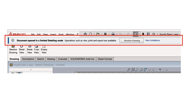

Barra dei messaggi
Una barra dei messaggi è una barra senza modello nella parte superiore della finestra principale di SOLIDWORKS che fornisce informazioni specifiche per il documento attivo.
Esistono quattro tipi di barre dei messaggi:
  • Informazioni
  • Riconoscimento
  • Avviso
  • Errore
La barra dei messaggi può aprirsi in diverse situazioni. In genere si tratta di un avviso relativo allo stato di un documento per segnalare, ad esempio, che le modifiche non verranno salvate perché non è stato eseguito il check-out del documento. Una barra dei messaggi non si chiude mai automaticamente: è necessario chiuderla manualmente.
