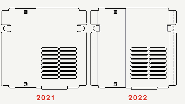

Linhas de dobra em vistas de desenho
Nas vistas de desenho padrão de plano de peças de chapa metálica, as linhas de dobra são independentes dos esboços. Você pode ocultar esboços enquanto mantém as linhas de dobra visíveis. Anteriormente, se você ocultasse esboços em uma vista de padrão plano, as linhas de dobra também ficavam ocultas.
Clique em Vista > Ocultar/Mostrar > Linhas de dobra ou Esboços.
