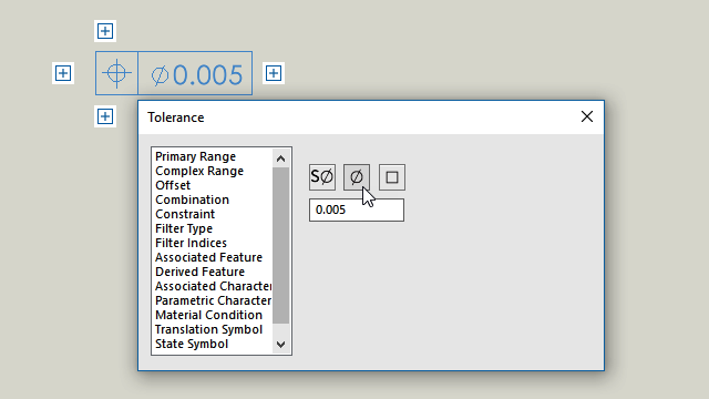

A nova interface de usuário para tolerância geométrica melhora o fluxo de trabalho. Você trabalha diretamente na área de gráficos e a interface o orienta à medida que cria quadros de controle de recursos célula a célula.
Com menus de contexto específicos de células e alças na tela, você pode criar quadros de controle de recursos complexos enquanto mantém o foco no próprio quadro em vez de em uma caixa de diálogo separada.
Para inserir conteúdo na célula ativa, insira valores e selecione itens no menu de contexto. Você pode inserir e editar aleatoriamente todo o conteúdo do quadro. Vários tipos de célula estão disponíveis, incluindo
  • Referencial/Grupo referencial
  • Indicador
  • Caixa de texto
Para adicionar outra célula, clique em uma alça e selecione o tipo de célula. Dependendo do local da alça, outras opções estão disponíveis, por exemplo, Novo quadro e Caixa de texto.
