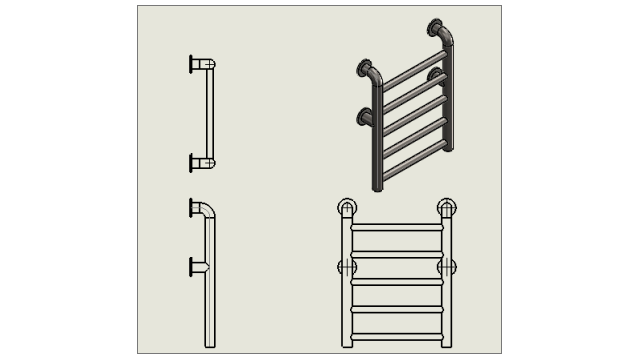

No modo de detalhamento você pode:
  • Usar o modo de detalhamento limitado se você salvou desenhos em versões anteriores do SOLIDWORKS ou no SOLIDWORKS ® 2022 sem dados de modelo. Se você abrir um desenho no modo de detalhamento limitado, o título da janela exibirá nome do arquivo - nome da folha [Detalhamento - limitado]. (O modo de detalhamento limitado é um modo automático - não é possível selecioná-lo especificamente.)
  • Criar tabelas de furos.
  • Arraste as vistas padrão (como frontal, superior, traseira) da paleta de vistas para o desenho.
