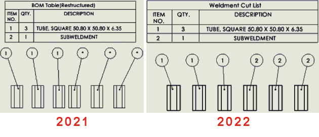

Suporte à lista de corte em tabelas de BOM A interface do usuário e a funcionalidade das listas de corte detalhadas nas tabelas de Lista de materiais (BOM) foram atualizadas para facilitar o uso. Atualizações nas tabelas de listas de corte de soldagem: Os ícones de tabela correspondem aos usados na árvore de projeto do FeatureManager®. Em Ferramentas > Opções > Propriedades do documento > Lista de materiais , a opção Combinar itens da lista de corte na BOM independentemente do perfil quando os comprimentos são alterados para serem os mesmo (comportamento legado) foi renomeada para combinar itens de lista de corte de mesmo comprimento com perfis diferentes (comportamento anterior a 2019). Listas de corte detalhadas estão disponíveis para todos os tipos de BOM. Anteriormente, as listas de corte detalhadas estavam disponíveis somente para BOMs recuadas. Você pode especificar opções na seção Lista de corte detalhada do PropertyManager de Lista de materiais. Você pode dissolver componentes em BOMs recuadas automaticamente ou manualmente. No PropertyManager de Lista de materiais, selecione Dissolver linhas de nível de peça para dissolver automaticamente todas as linhas de nível de peça de soldagem. Lista de corte detalhada desmarcada, Dissolver linhas no nível da peça desmarcada Lista de corte detalhada selecionada, Dissolver linhas no nível da peça desmarcada Lista de corte detalhada selecionada, Dissolver linhas de nível de peça selecionada No PropertyManager de Propriedades de configuração, em Opções de lista de materiais, você pode definir opções para Exibir item de lista de corte quando o componente for usado em uma montagem (tipo de BOM recuada somente com lista de corte detalhada). Esta opção mostra, oculta ou promove itens da lista de corte de BOMs recuadas. Promover dissolve a linha de nível de peça e mostra os itens da lista de corte na BOM recuada quando você seleciona Lista de corte detalhada. Na árvore de projeto do FeatureManager, você pode clicar com o botão direito do mouse em qualquer componente e selecionar Restaurar na BOM para mover os componentes de volta para Mostrar lista de corte. Quando você usa balões para itens da lista de corte de subsoldagem em BOMs, as propriedades do balão correspondem à BOM vinculada. Antes do SOLIDWORKS 2022, balões aplicados a corpos que pertenciam a subsoldagens apareciam com um asterisco. Agora, os balões têm um número de item correspondente. Tópico paiDetalhamento e desenhos Recortar uma vista de posição alternativa Vistas predefinidas Modo de detalhamento Símbolos de tolerância geométrica Alternar entre dimensões de raio e diâmetro Linhas de dobra em vistas de desenho Lista de materiais Dimensões simétricas de diâmetro linear
