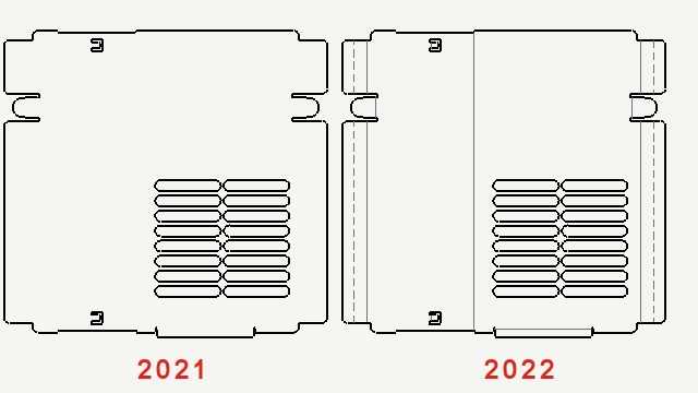

Sac levha parçalarının yassı çoğaltma teknik resim görünümlerinde, büküm çizgileri çizimlerden bağımsızdır. Büküm çizgilerini görünür tutarken çizimleri gizleyebilirsiniz. Daha önce, bir yassı çoğaltma görünümünde çizimleri gizlediğinizde büküm çizgileri de gizleniyordu.
Görünüm > Gizle/Göster > Büküm Çizgileri veya Çizimler öğesine tıklayın.
