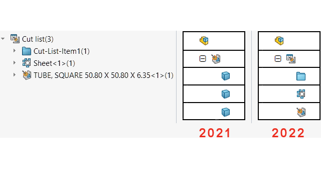

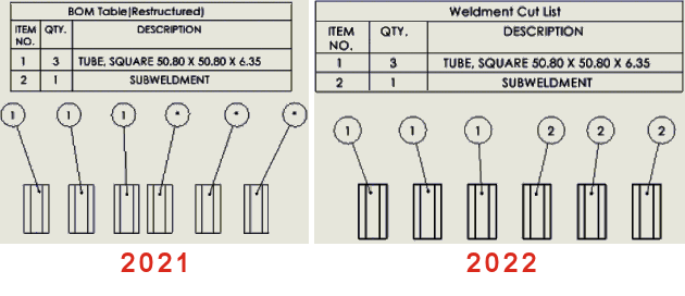

Malzeme Listesi Tablolarında Kesim Listesi Desteği Malzeme Listesi (BOM) tablolarındaki ayrıntılı kesim listelerinin kullanıcı arayüzü ve işlevselliği, kullanım kolaylığı için güncellenmiştir. Kaynak kesim listeleri tablolarında yapılan güncellemeler: Tablo simgeleri, FeatureManager® tasarım ağacında kullanılanlarla aynıdır. Araçlar > Seçenekler > Belge Özellikleri > Malzeme Listesi sekmesinde, Uzunluklar aynı olacak şekilde değiştirildiğinde profile bakmaksızın malzeme listesindeki kesme listesi öğelerini birleştir (eski davranış) seçeneği Farklı profillere sahip aynı uzunluktaki kesim listesi öğelerini birleştir (2019 öncesi davranış) olarak yeniden adlandırılmıştır. Detaylı kesim listeleri tüm malzeme listesi türleri için kullanılabilir. Daha önce, detaylı kesim listeleri yalnızca girintili malzeme listeleri için kullanılabiliyordu. Seçenekleri Malzeme Listesi PropertyManager'ının Detaylı Kesim Listesi bölümünden belirleyebilirsiniz. Girintili malzeme listelerindeki bileşenleri otomatik veya manuel olarak dağıtabilirsiniz. Tüm kaynak parçası düzey satırlarını otomatik olarak dağıtmak için Malzeme Listesi PropertyManager'ında Parça düzeyi satırları dağıt öğesini seçin. Detaylı Kesim Listesi seçili değil, Parça düzeyi satırları dağıt seçili değil Detaylı Kesim Listesi seçili, Parça düzeyi satırları dağıt seçili değil Detaylı Kesim Listesi seçili, Parça düzeyi satırları dağıt seçili Konfigürasyon Özellikleri PropertyManager'ında, Malzeme Listesi Seçenekleri altında, Bileşen bir montajda kullanıldığında kesim listesi öğesini görüntüle (Yalnızca detaylı kesim listesine sahip girintili malzeme listesi tipi) için seçenekleri belirleyebilirsiniz. Bu seçenek girintili malzeme listelerinin kesim listesi öğelerini gösterir, gizler veya yükseltir. Yükselt parça düzeyi satırı dağıtır ve Detaylı Kesim Listesi öğesini seçtiğinizde girintili Malzeme Listesindeki kesim listesi öğelerini gösterir. FeatureManager tasarım ağacında herhangi bir bileşene sağ tıklayıp Malzeme Listesine Geri Yükle öğesine tıklayarak bileşenleri tekrar Kesme Listesini Göster öğesine taşıyabilirsiniz. Malzeme Listelerinde alt kaynak kesim listesi öğeleri için balonlar kullandığınızda, balon özellikleri bağlantılı Malzeme Listesine karşılık gelir. SOLIDWORKS 2022'den önce, alt kaynaklara ait gövdelere uygulanan balonlar yıldız işaretiyle görüntüleniyordu. Artık balonlar karşılık gelen bir öğe numarasına sahiptir. Ana başlıkDetaylandırma ve Teknik Resimler Alternatif Konum Görünümünü Kırpma Önceden Belirlenmiş Görünümler Detaylandırma Modu Geometrik Tolerans Sembolleri Yarıçap ve Çap Ölçümlendirmeleri Arasında Geçiş Yapma Teknik Resim Görünümlerinde Büküm Çizgileri Malzeme Listesi Simetrik Doğrusal Çap Ölçülendirmeleri
