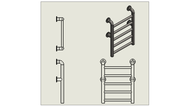

Detaylandırma Modu
Detaylandırma modu, teknik resmi kaydettiğiniz SOLIDWORKS sürümünden veya teknik resmi Detaylandırma moduna kaydedip kaydetmediğinizden bağımsız olarak tüm teknik resimler (ayrılmış teknik resimler hariç) için kullanılabilir.
Detaylandırma modunda şunları yapabilirsiniz:
  • Teknik resimleri SOLIDWORKS'ün önceki sürümlerinde veya SOLIDWORKS ® 2022'de model verileri olmadan kaydettiyseniz sınırlı Detaylandırma modunu kullanabilirsiniz. Bir teknik resmi sınırlı Detaylandırma modunda açarsanız pencere başlığında dosya adı - çalışma sayfası adı [Detaylandırma - Sınırlı] görüntülenir. (Sınırlı Detaylandırma modu otomatik bir moddur - özel olarak seçemezsiniz.)
  • Delik tabloları oluşturabilirsiniz.
  • Standart görünümleri (ön, üst, arka gibi) Görünüm Paletinden teknik resme sürükleyebilirsiniz.
Araçlar > Seçenekler > Belge Özellikleri > Performans alanında iki yeni seçenek vardır:
  • Model verilerini kaydet. Detaylandırma modunda kullanmak üzere tüm teknik resimleri model verileriyle kaydeder.
  • Görünüm Paletindeki standart görünümleri dahil et. Görünüm Paletinden teknik resim görünümleri eklediğinizde standart görünümler oluşturmanızı sağlar.
Bu seçenekleri Detaylandırma modundayken değiştiremezsiniz ve yalnızca çözümlenmiş teknik resimleri kaydettiğinizde geçerli olurlar.
Kaydederken Detaylandırma Modu Verilerini Dahil Et seçeneği, Araçlar > Seçenekler > Sistem Seçenekleri > Teknik Resimler > Performans bölümünden kaldırılmıştır.
Detaylandırma modu, Hızlı görünüm modunun yerini almıştır. Hızlı görünüm modu SOLIDWORKS 2022'den kaldırılmıştır.
