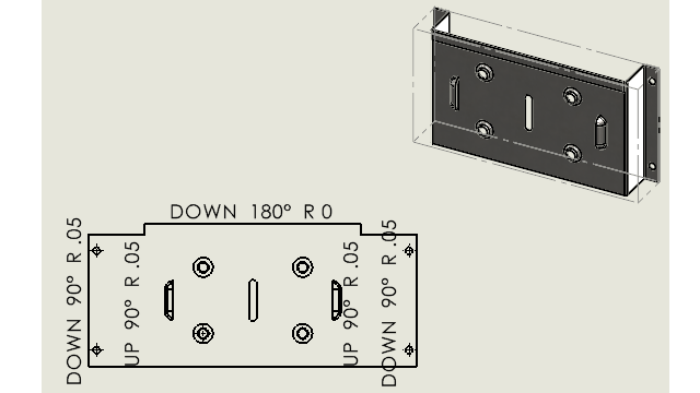

Bir teknik resimde önceden belirlenmiş bir görünüm oluşturduğunuzda, model oryantasyonunu trimetrik, dimetrik veya düz çoğaltma olarak belirleyebilirsiniz. Bu, önceden belirlenmiş belirli görünümler içeren teknik resim şablonlarına ihtiyaç duyduğunuzda kullanışlıdır.
Önceden Belirlenmiş Görünüm
veya öğesine tıklayın. PropertyManager'da, Oryantasyon altında, Düz çoğaltma, Trimetrik veya Dimetrik öğesini seçin.
