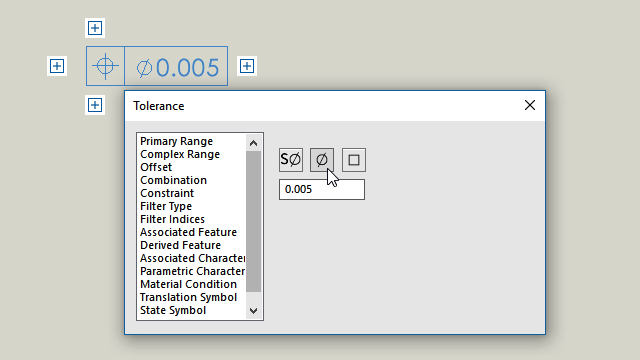

Geometrik toleransın kullanıcı arayüzü, iş akışınızı iyileştirir. Doğrudan grafik alanında çalışırsınız ve unsur kontrol çerçevelerini hücre hücre oluştururken arayüz sizi yönlendirir.
Hücreye özel bağlam menüleri ve ekran üzerindeki tutamaçlar sayesinde, karmaşık unsur kontrol çerçeveleri oluştururken ayrı bir iletişim kutusu yerine çerçevenin kendisine odaklanabilirsiniz.
Aktif bir hücreye içerik girmek için değerleri girebilir ve bağlam menüsünden öğeleri seçebilirsiniz. Çerçevedeki tüm içeriği rastgele bir şekilde girebilir ve düzenleyebilirsiniz. Çeşitli hücre tipleri mevcuttur, örneğin:
  • Datum/Datum Grubu
  • Gösterge
  • Metin Kutusu
Başka bir hücre eklemek için bir tutamaca tıklayın ve hücre tipini seçin. Tutamacın konumuna bağlı olarak, Yeni Çerçeve ve Metin Kutusu gibi başka seçenekler de kullanılabilir.
