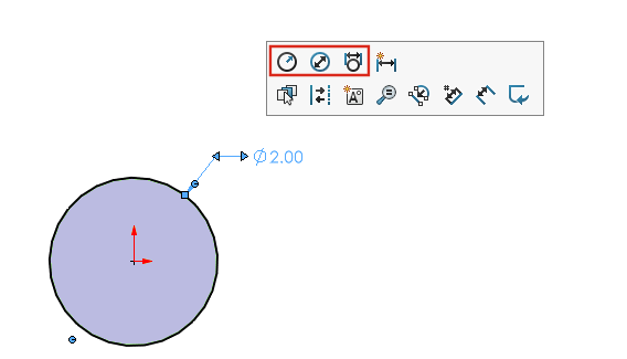

Yarıçap ve Çap Ölçümlendirmeleri Arasında Geçiş Yapma Teknik resimlerde, parçalarda ve montajlarda, yayların ve dairelerin ölçümlendirmeleri için ölçümlendirme değerini yarıçap, çap veya doğrusal çap olarak görüntülenecek şekilde değiştirmek üzere bağlam araç çubuğunu kullanabilirsiniz. Bağlam araç çubuğuna erişmek için mevcut bir dairesel veya radyal ölçümlendirmeye tıklayın. Yarıçap Olarak Göster Çap Olarak Göster Doğrusal Çap Olarak Göster Ana başlıkDetaylandırma ve Teknik Resimler Alternatif Konum Görünümünü Kırpma Önceden Belirlenmiş Görünümler Detaylandırma Modu Geometrik Tolerans Sembolleri Teknik Resim Görünümlerinde Büküm Çizgileri Malzeme Listesi Malzeme Listesi Tablolarında Kesim Listesi Desteği Simetrik Doğrusal Çap Ölçülendirmeleri
